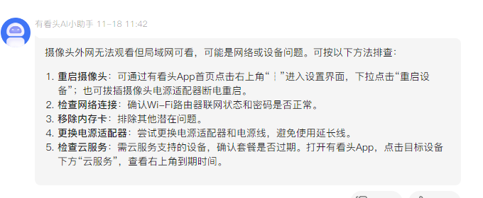

如题,有看头app在9月份还能正常看,10月发现看不了,找他们售后到今天都解决不了。故障现象,摄像头只能在家里同网络的有线或无线观看,其他诸如手机网络或者办公室网络都看不了,甚至摄像头连手机热点,家里的平板也看不了,感觉就是出不去一样。请问有大佬们知道怎么回事吗?

这不就是没有服务器给你中转连接嘛

看来只能局域网连接了,是不是没有购买某些服务比如云空间流量。从支持网页中看下能不能找到答案,support点yoosee点com

一般在外网可以看,是厂家有服务器提供内网穿透功能,服务器有问题,在外面肯定就连不上了。
可以自己装个zerotier类似的内网穿透服务试试看。

一般的远程看要公司服务器提供服务
