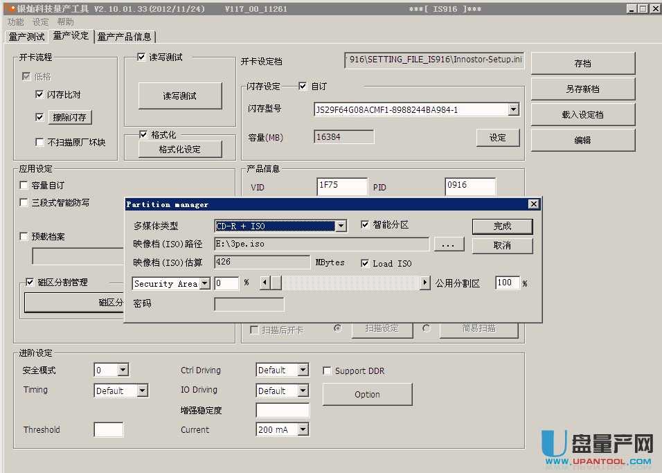

这个工具是买U盘的时候卖家送的银灿IS916量产软件,固件版本为1.17,很好用。
出品日期:2012年11月24日
Flash DB Version :  V4.02.18
FW Version :   V1.17
工具的设定编辑密码为IS0024,仅支持IS916或ChipGenius检测为IS916-D1主控芯片,可以制作u盘启动盘,支持自定义容量、可以分割U盘分区,设定写保护盘,以FAT32/NTFS/EXFAT文件系统格式化U盘,设置LED空闲/读写状态等。压缩包附量产教程。

发表于 2013-3-12 13:16:43 | 只看该作者
哈哈,转过来了,我放数码之家被转U盘量产网回归无忧了,图片里那个3pe.iso就是我的量产版2.0.
