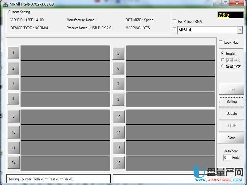

群联目前最新版本的量产工具,支持所有PS2251-XX主控的量产。
更强大的是支持群联USB3.0盘的量产CDROM,即PS2251-01\PS2251-02\PS2251-03等3.0主控的量产;
  但值得注意的是默认带的IDB版本是1.2.16.0这个版本支持大多数黑片白片闪存,但经过量产网测试,如果你要量产3.0的盘需要把工具根目录下的“PS2267_1.1.9版 IDBLK_TIMING及正片固件”文件夹里的IDBLK_TIMING.dll拷贝到根目录替换后再量产,否则会爆红。
它可以修复不能打开的群联主控U盘,当然最强大还是可以量产usb-cdrom启动盘装系统咯。
                                                下载地址:群联量产工具支持USB3.0 PS2251-02\03主控

今天试了好几次,先是下载360提示有木马,后来不管他,量产时提示ibd文件不对。后来又用3.60b量产提示出错。没办法又用3.20量产成功。我的是金士顿8g旋转红盘,主控是2251-50.现在看来只能用3.20量产。

已经用3.63量产成功,用的idb版本是1.2.16.0。但是必须得在[Customize Info]下面加上IDBlkLibrary_Version=1.2.16.0这一行,不然提示idb版本出错!
