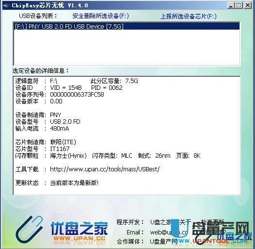

一、芯片检查
插入U盘,运行芯片无忧,可以看到芯片型号为IT1167,海力士MLC闪存颗粒
得到这些信息后,可以到U盘之家去搜索IT1167的量产工具,记住这里的VID和PID号码,稍后会用到。

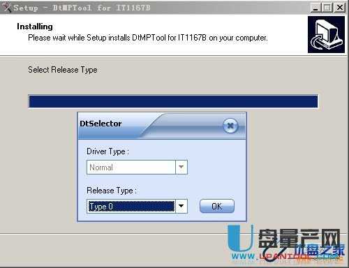

二、下载、安装量产工具

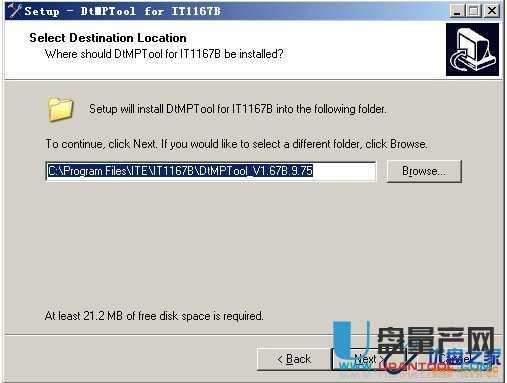

下载地址在上面已经给出了,是http://www.upantool.com/liangchan/USBest/2012/IT1167_V1.67B.9.75.html,下载完成后开始安装。
默认路径就好,直接Next
还是默认的即可,点OK

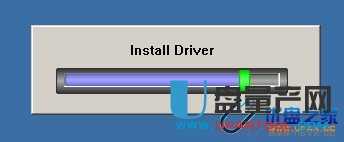

开始安装驱动,有点漫长,要有耐心,直到提示框消失。

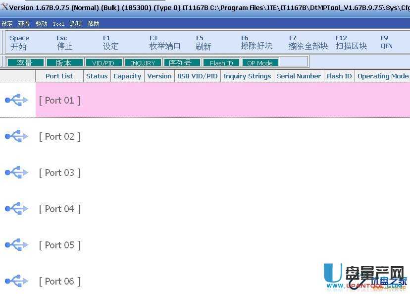

无论有无插入U盘,运行工具都不会发现U盘信息,为什么呢,因为需要根据你的U盘的VID、PID来安装驱动,所有暂时先关闭量产工具,然后重新拔插U盘。
我们进入量产工具安装的目录C:\Program Files\ITE\IT1167B\DtMPTool_V1.67B.9.75\DrvInst

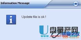

运行InfUpdate.exe,手工输入之前第一步芯片无忧检测出的VID、PID信息,然后点击ADD按钮。
驱动安装OK

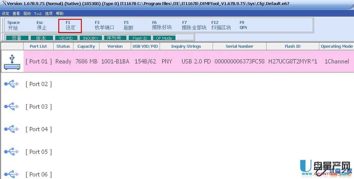

下面我们再次运行量产工具,然后按F3刷新USB端口:
识别到U盘信息了吧~~

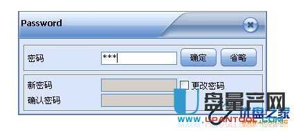

点击工具左上方的设定按钮,设置量产参数:
输入密码123,然后点确定
