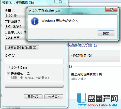

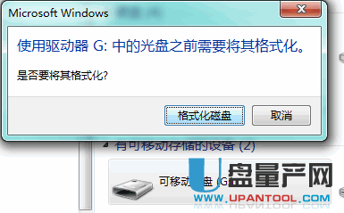

遇到一个垃圾主控的U盘,提示格式化,又格式化不了,但内部有非常重要的文件又不能直接量产修复,因为量产修复后数据肯定是找不到了。那么遇到这种情况怎么恢复数据呢,下面给大家一个方向(其他基本知识懂的就不看,直接跳到下面标粗红部分就是),对技术控完全可以自己解决:

(3)主控,如果上述两点检查都正常,那就可以判断主控损坏了。 3、可以认U盘,但打开时提示“磁盘还没有格式化”但系统又无法格式化,或提示“请插入磁盘”,打开U盘里面都是乱码、容量与本身不相符等。 维修思路:对于此现象,可以判断U盘本身硬件没有太大问题,只是软件问题而以了。 解决方法:找到主控方案的修复工具搞一下就可以了。这个就要大家自己看U盘的主控是什么方案的来决定了。

   下面给一个案例:一客户拿来u盘,内部有工厂的年度生产进度报表,因到过多家维修部都没有人敢接此活,以是客户直接说出价格1000元,要求对数值举行群体恢复,u盘现象为可以认盘,但打开时提示"请格局化u盘"!对于此不懂的题目信赖各人都觉患上很棘手,由于可以纯粹判断u盘硬件方面没有不懂的题目,大部分都是软件不懂的题目,但又不克不及对u盘格局化,怎么办呢?具体处理完成要领:咱们首先把u盘的flash拆下来保护数据,从头装入1个差不多型号的flash,接入电脑后仍然提示需要格式化,因新换flash内没有数据,格式化后就可以使用了,但换上有数据的flash还会提示需要格式化,那么该怎么办呢,方法就是不装flash把u盘接入电脑,系统提示格局化,直接对u盘本身格式化后在属性中可见容积为16kb,这时候再装入有数据的flash,接入电脑,系统就不会再提示格式化了,打开U盘你就能看到你宝贵的数据,赶紧拷贝出来吧!修复完成,1000元来的很轻松吧!以上两点就是工程师多年的经验,但愿对各人有所帮忙,对于想进修维修u盘的会员,纯粹可以参照前段时间所写的"终级u盘维修思绪与要领"赐与处理完成,乐成率可以到达100%!实践证实u盘的主控以及flash的损坏率真的很低!

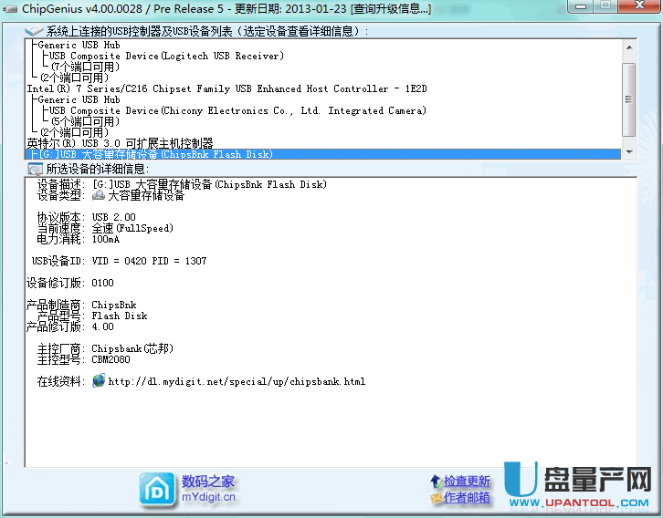

数据找回来了要修复U盘就简单了,先用ChipGenius检测主控,比如下面这个
垃圾芯邦CBM2080主控,或者你直接拆开U盘看主控型号一样的,在量产网找到对应的量产工具,直接量产一下马上就修复了。修复后就一个空U盘,又可以放入数据。但这种主控的U盘一般都是便宜U盘或者开个什么会送的U盘等,正品好货是不会用这种主控的。修复也可以参考《U盘提示格式化,变成8M,RAW格式,0字节的U盘修复教程》转自:http://www.upantool.com/jiaocheng/jiance/2013/3555.html
