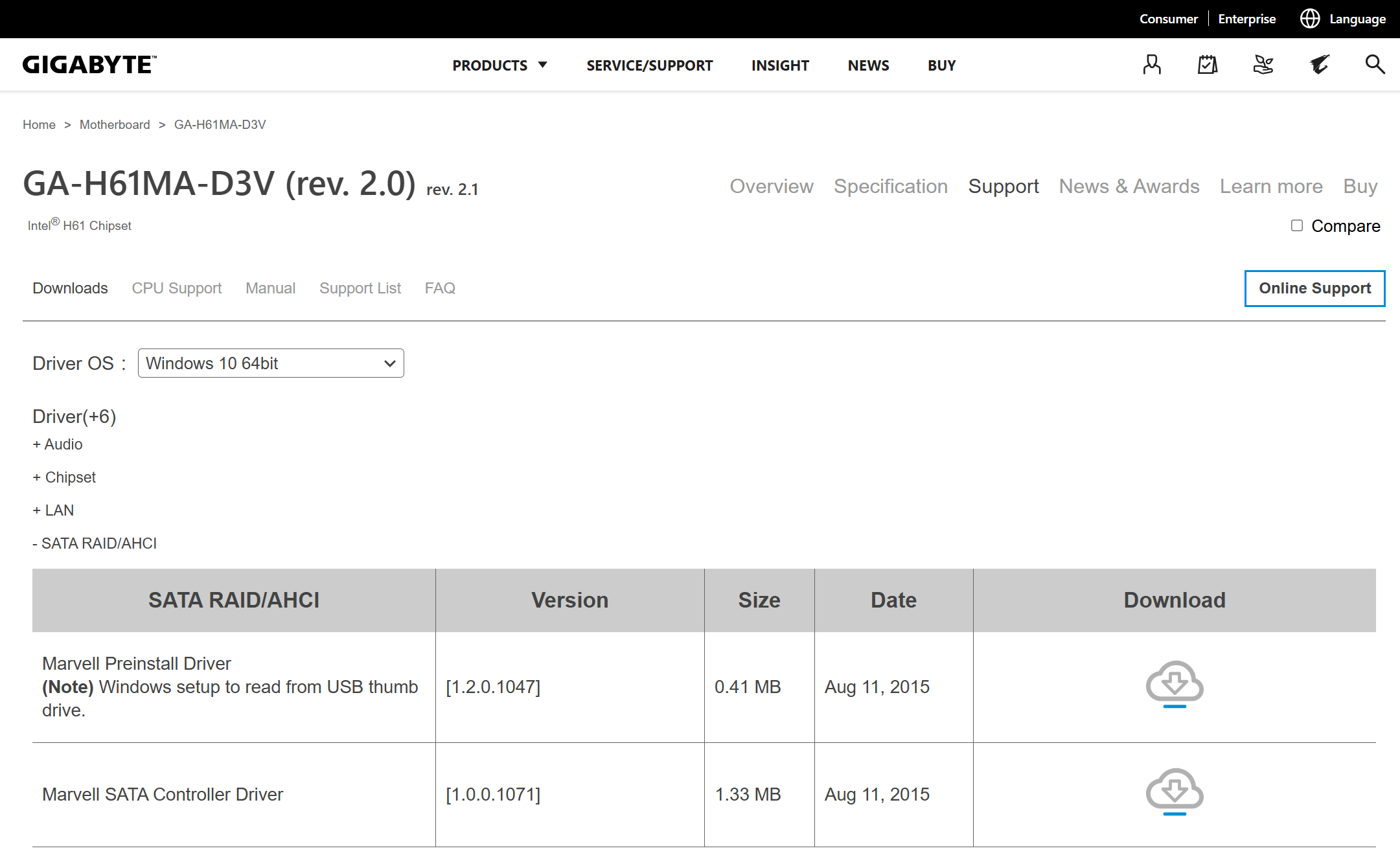

发表于 2024-9-26 08:23:12 | 只看该作者
官网上有 第二个不行 就rufus挂载镜像 预装第一个 U盘FAT32
能给一下链接吗  详情 回复 发表于 2024-9-26 09:35

发表于 2024-9-26 13:12:38 | 只看该作者
来学习的
发表于 2024-9-26 16:43:43 | 只看该作者
2013kyj 发表于 2024-9-26 09:35
能给一下链接吗
download.gigabyte.com/FileList/Driver/mb_driver_marvell_bootdisk_w10.zip?v=54de096cd3488d8f1b347e851d652ff6
download.gigabyte.com/FileList/Driver/mb_driver_marvell_sata_controller_w10.zip?v=aff1b9835bb5e5a49ce35d7f6b2d89b3
